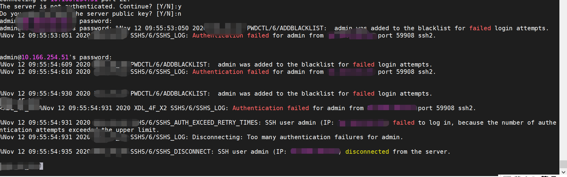

交换机开启ssh功能,开启密码控制,开启了错误登陆三次锁定十分钟,然后交换机就登陆不了了,关掉密码控制还是不能登录,有没有什么命令可以清除这个时间的?

确定是否所有password-control命令均已去使能,部分命令是不受password-control enable控制,所以所有都要undo
还是不行还是报错验证次数过多超过上限,验证失败过多服务器断开连接
我都害怕我自己 发表时间:2020-11-12 更多>>
去掉以后还是没法登录呢怎么办
重新使能下ssh看看
super超人 发表时间:2020-11-12
命令是什么呢
Undo ssh server enable,然后再使能
求大佬帮忙解决一下
