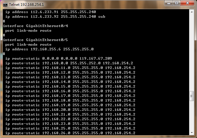

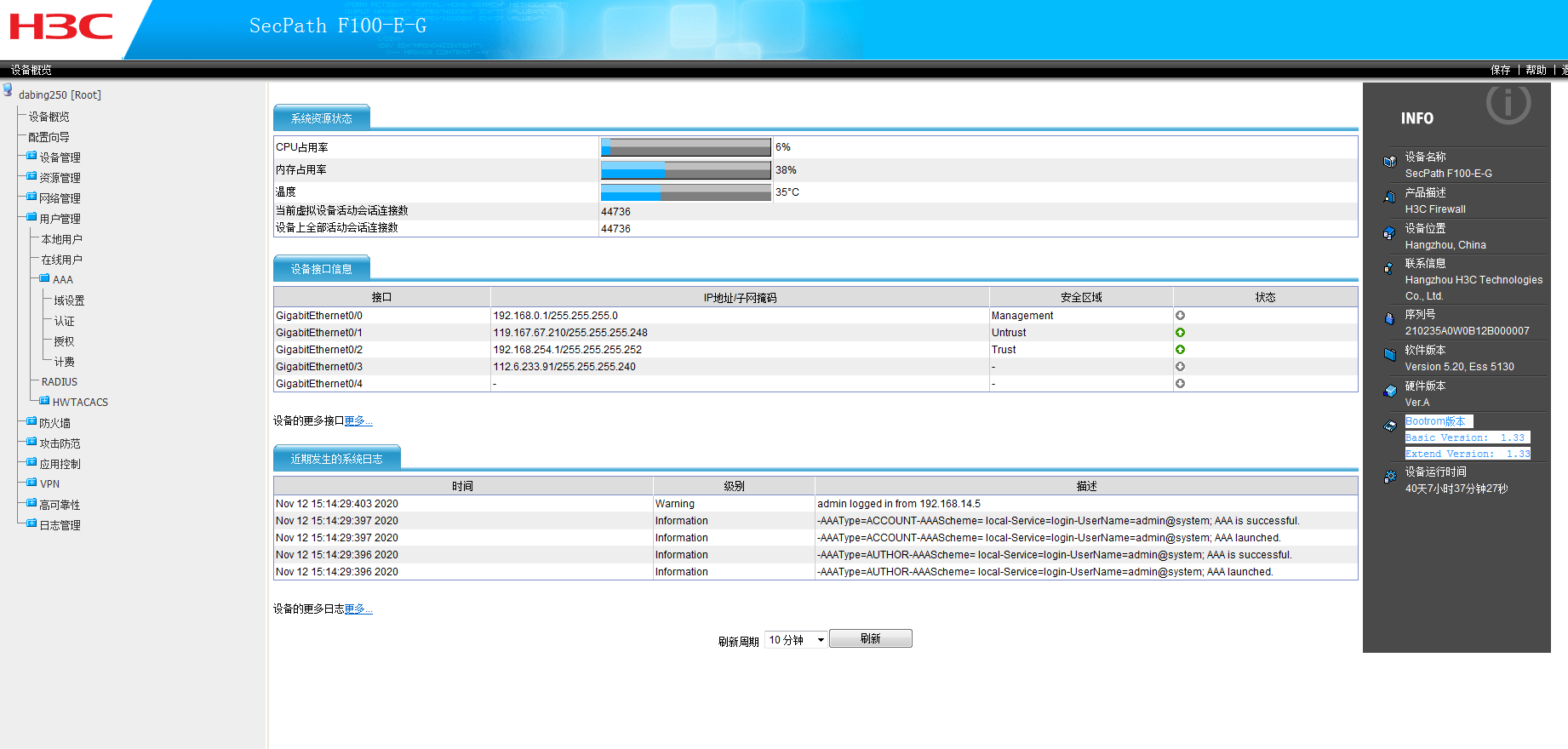

移动公司和联通公司同时接入网络,如何调试,上边的图是我的防火墙的型号和配置!

在防火墙上随便找2个端口,接入2个运营商的网线,在对应接口配置IP地址,写上nat outbound。然后写默认路由就可以了。
八个零,然后加各自的网关。 ip route-st 0.0.0.0 0.0.0.0 加公网网关
