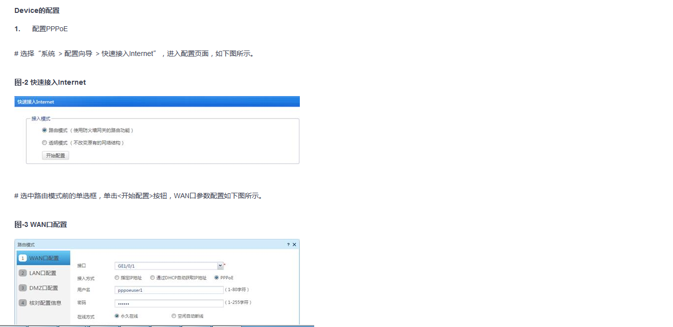

估计是不支持web配置,我在我这边的防火墙上面也没有找到pppoe拨号配置的地方。
​​设备版本差异吧,找到一个这个设置,看你设备中有没有这个信息
