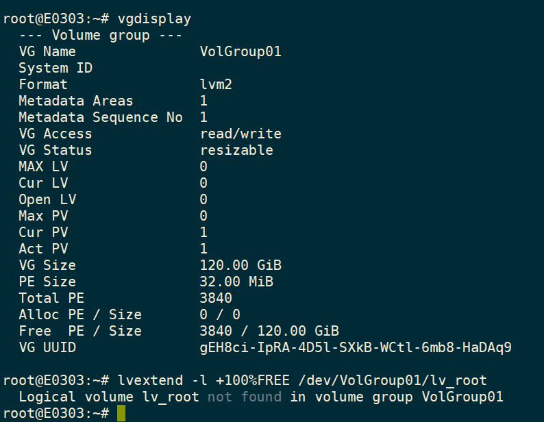

CAS5.0虚拟机磁盘扩容,vgdisplay显示No volume groups found,无法将物理卷加入vg;
手动创建vg后加入物理卷,通过lvextend -l +100%FREE /dev/VolGroup/lv_root 扩展至根分区提示Logical volume lv_root not found in volume group VolGroup01,扩容过程参照DMP文档”H3C CAS 5.0虚拟机磁盘扩容操作指导书“
