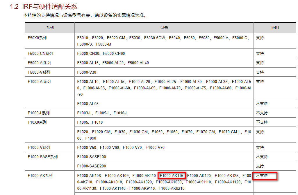

F1000-AK115可以用千兆电口堆叠吗?

支持,分销系列V7防火墙均支持使用1000BASE-T以太网电口、SFP或SFP+口作为IRF物理端口。

可以的
支持的,见官方说明:
选择连接IRF端口的模块或线缆
不同类型IRF物理端口需要采用不同的模块或线缆进行连接:
·     10/100/1000Mbps千兆以太网口:使用5类或5类以上双绞线进行连接。
·     SFP口:使用SFP光模块及光纤或SFP电缆进行连接。
·     SFP+口:使用SFP+光模块及光纤或SFP+电缆进行连接。
其中双绞线、电缆长度较短,性能和稳定性高,适用于机房内部短距离的IRF连接;而光模块和光纤的组合则更加灵活,可以用于较远距离的IRF连接。
关于各型号设备上可用于IRF连接的模块和电缆,请参见安装手册。

bypass口不能做堆叠,其他口可以。

官网手册查看不支持堆叠
