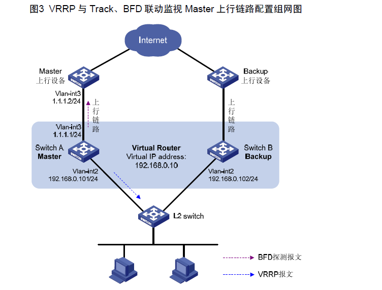

VRRP,图中2层交换机上连口需要配置聚合吗

图中的L2 sw 上连两个交换机,那么SW2 上的两个接口需要做什么配置,需要端口聚合吗
如果配置有了STP,并区分了主备,可以不用做链路聚合。主要是L2 switch这里跟上行设备共同配置了相同模式的STP。
做了VRRP的设备上行可以走三层互联。

需要做端口聚合
