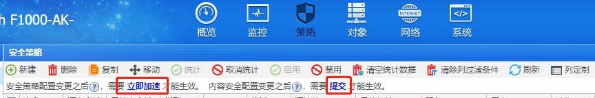

如下图,SecPath F1000-AK防火墙安全策略web界面里的 立即加速 和 提交 选项各自什么时候使用呢?
1、如果新建了某条安全策略需要点击哪个?
2、如果是修改原有的安全策略,需要点击哪个?
3、这两个选项什么时候同时使用?
4、点击立即加速或者提交后,是对当前新添加的或者修改的安全策略条目生效,还是对所有安全策略条目都生效?

1、加速
2、加速
3、对于内容安全配置变更后点下提交才能生效,比如IPS、AV等等。
4、所有
都点一下。

您好,关于4、在每个安全策略条目前面都有个复选框,是否勾选了哪条复选框,点击加速或者提交才能生效呢?不勾选的就不生效呢?
啊哦 发表时间:2020-11-13
这个正常不需要勾选吧 直接点加速或提交就行了
骑着乌龟的蜗牛 发表时间:2020-11-13
还有比如新建了条包含内容安全配置的安全策略,那么是否加速和提交都需要点呢?
啊哦 发表时间:2020-11-13
都点一下。
不管是新建安全策略还是修改原有的安全策略,都是点“立即加速”。
如果是变更了IPS等特征库的内容安全配置,就需要点击“提交”
点击“立即加速”或“提交”都是对所有的安全条目都生效。
