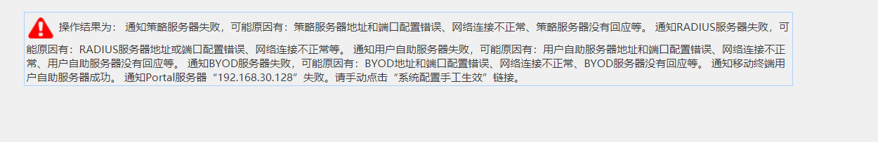

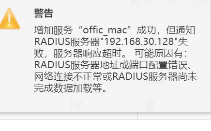

在配置无线MAC认证中,iMC上的相关配置出现如下告警:
设置手工生效出现:
请求各位大佬给点帮助。IMC和AC之间互通

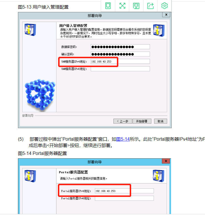

imc在安装过程中填写的IP地址是业务IP地址吗?
红框内填写的IP地址是imc业务IP地址吗?

当然啊,安装的时候填写的IP地址必须要是服务器业务地址才行啊,要不然你安装完服务器实际业务ip与imc安装不一致的话,imc无法调用radius和portal服务

我说的IP地址是指你在安装eia组件时填写的IP地址

安装最新版本的补丁包可以跳过宿主机验证
