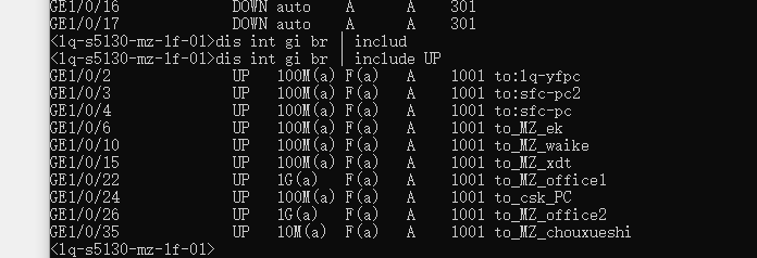

交换机端口UP但是实际上又学不到mac地址?
1、排除底下的私自接路由器导致端口UP的问题
2、端口UP接的电脑正常在使用,时刻都有数据在传输。

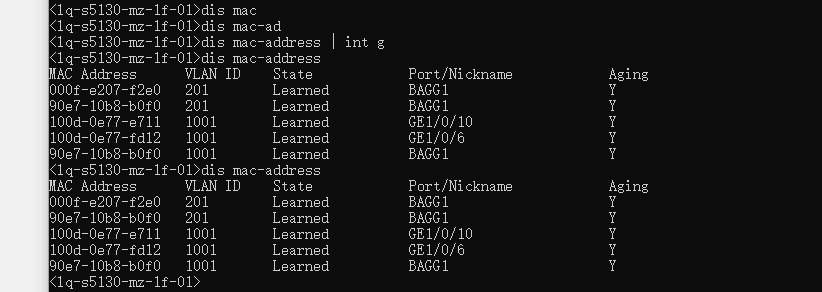

交换机没学到mac?
对 就是这个问题 但实际上那些接口下的电脑又是在使用中的 存在数据交互 就是接口下没有mac
