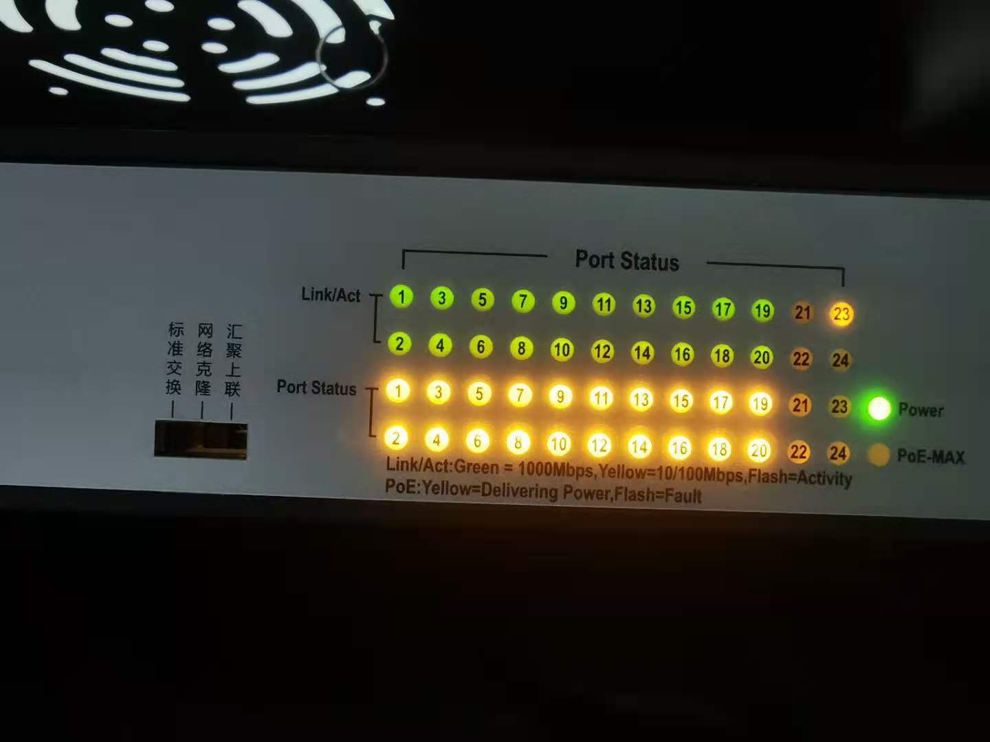

POE供电交换机使用 S1324G-PWR 24口,网线使用大唐电信超5类非屏蔽,AP使用H3C A51,现在全部的AP都是百兆在线,交换机上插了22个A51的AP,都是这个交换机供电,现在全部AP都是显示百兆,每个AP网线长度不超过40米,AP这头如果接上笔记本显示是千兆,但是接A51都是百兆,这个是咋回事呢?
比如下图,23号是接到核心交换机的,就是千兆,其他的都是AP A51,都是百兆。

这个a51是支持10/100/1000自适应的的,可以修改一个,把端口强制速率试下看
请问一下怎么强制端口速率呢? 是强制AP的,还是 S1324G-PWR这个交换机的?

补充一下,1324 23口是接的光纤收发器,收发器最大距离20km,光纤大概300米左右到S1720的光口,之后使用ER6300G2路由器管理AP,点开详细信息接口都是100M,这个是咋回事啊?
