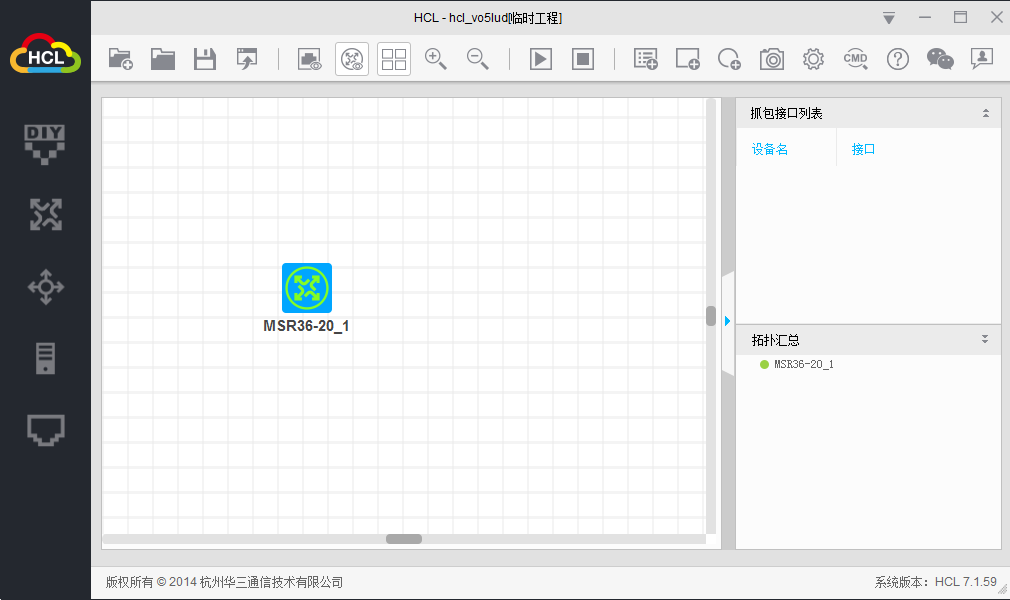

我是win10的电脑安装HCL版本是2.11,虚拟机是5.1.30,securecrt 8.3和8.7都清注册表重新装过,都一样连不上

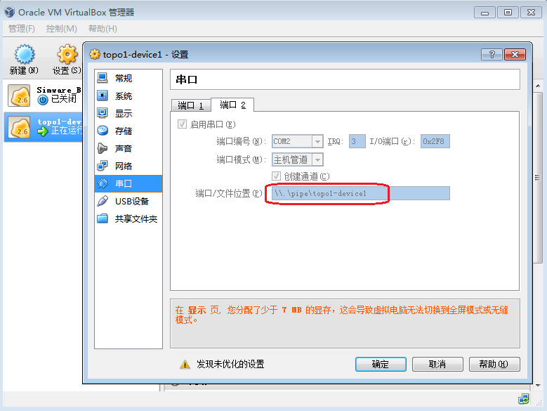

第二步:打开VirtualBox记录下第一台设备(也就是topo1-device1)的 端口/文件位置(\\.\pipe\topo1-device1

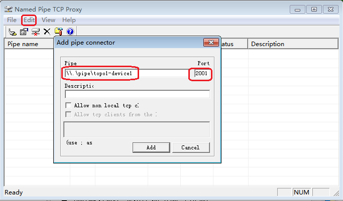

第三步:使用piped.exe,根据文件路径自定义telnet端口号

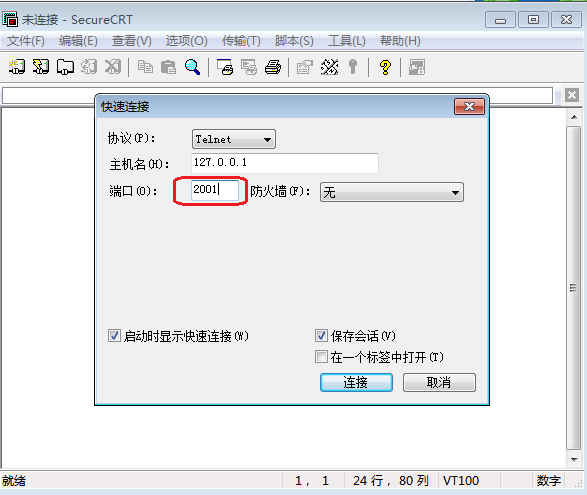

第四步:使用CRT登录虚拟设备
