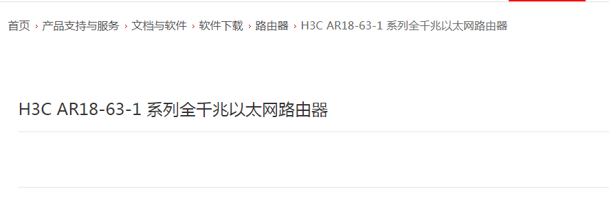

官方已不提供下载: https://www.h3c.com/cn/Service/Document_Software/Software_Download/Router/Catalog/AR_18/AR_18-63/
叫我靓仔 发表时间:2020-11-14

这款设备已经停产很久了。
如果要将内部服务器映射到外网,可以看下与外网互联的端口上是否有nat server或nat的相关的命令。
另外要升级版本,官网也无法找到下载的连接:
