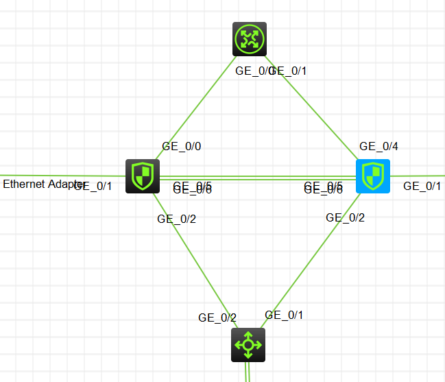

防火墙堆叠后路由不通

重新做试试,一般还是配置问题吧
可以看看轻轻松松配安全:https://zhiliao.h3c.com/topic/huati/1248
还是要看下配置
具体需要检查下相应的配置。
确保防火墙上涉及到的物理端口、聚合端口、VLAN等需要加入安全域并放通安全策略或域间策略。
如果是路由模式,还需要检查下路由。
如果是堆叠后还做了链路聚合,可能出现了流量跨框,可考虑使用冗余口或冗余组。
