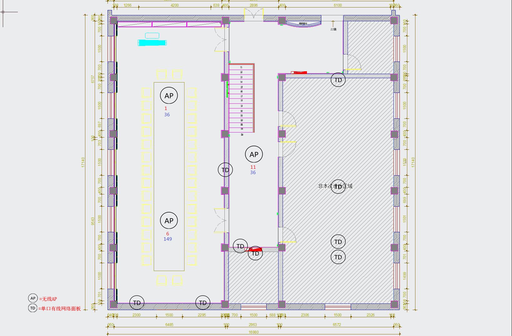

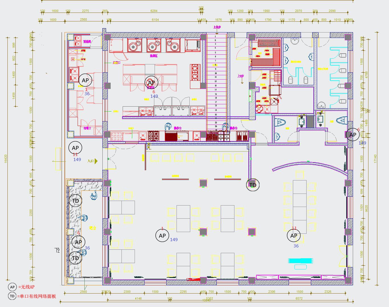

咨询一下wlan信道规划的问题
1.各位大神在做wlan网络时,是否都要手动固定2.4G和5G的信道?还是让ap全自动呢?
2.2.4G不重复的信道是1,6,11,前面在社区看到有大神解答说的H3C默认5G是80MHZ频宽,不重复的信道只有36,149两个信道,这种在规划信道时没有办法错开信道,我看官方优先手册说的建议将5G的频宽设置为20MHZ?这样岂不是很慢?
3.要调整信道是不是必须手动输入ap的型号及序列号,用自动固化功能识别的ap能够修改信道吗?前段时间在做一个wlan的时候,本来打算修改一个ap的名字,发现自动固化 的修改不了,不知道调整信道是不是也这样?
4.做了无线用户vlan内隔离的话,无线用户之间可以互相访问吗?
以下是信道的规划图,不知道有没有错误的地方,红色是2.4G,蓝色是5G

1.一般信道是手工去设置
2.也可以尝试40m,然后信道优化,
3.自动上线后,只要能根据mac地址或sn区分ap以及位置也可以,不是必须手工
4.用户隔离是为了隔离用户访问的,做了之后不可以互访,如果有互访要求可以方通对应的mac
不同厂家是不一样的,思科建议自动,华三建议手动
