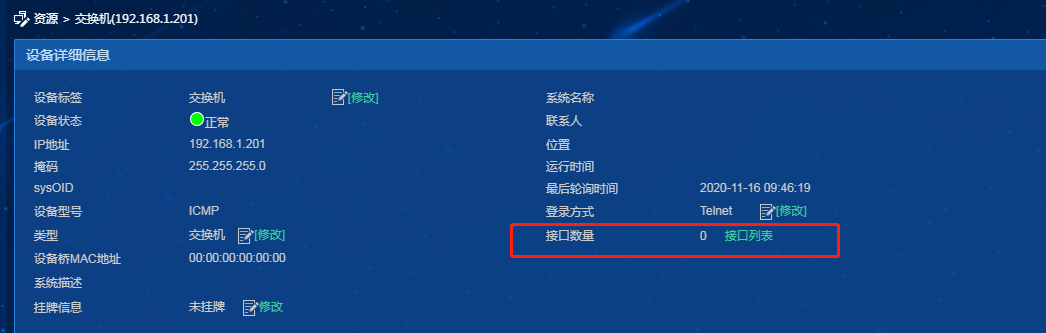

IMC中添加的网络设备,看不到接口列表是怎么回事

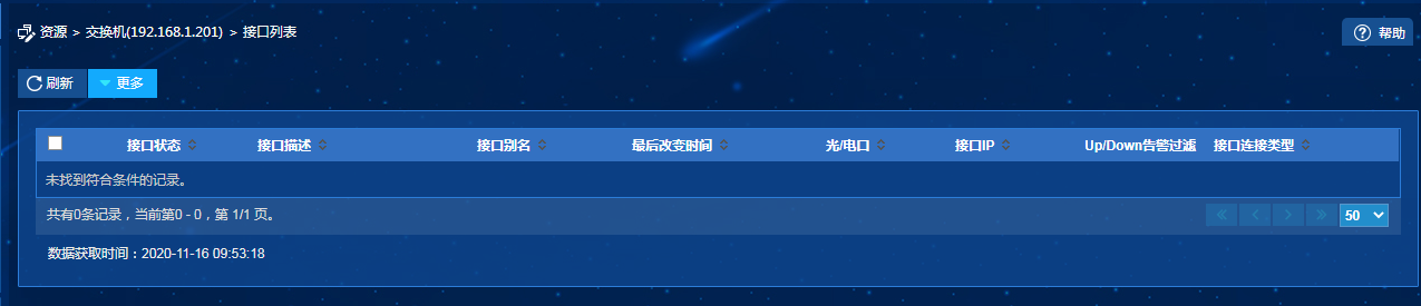

如图所示,这个接口列表怎么能 显示呢?

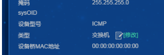

snmp配置参数有问题,设备显示是通过icmp协议发现的
当通过snmp参数发现的时候就会出现设备详细信息

在交换机侧要配置SNMP参数,imc侧添加网络设备的时候也要配置SNMP参数,只有snmp参数对应成功后才可以

是的,修改ICMP为SNMP就可以了
