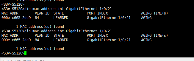

我找到问题了 有些是10M的速率是不通的状态 有些能查到ARP但是又查不到mac地址的是因为交换机本身vlan下的IP dis mac-add是查不到该vlan下的mac地址 误以为存在问题

因为我发现有个问题 有时候底下接了电脑 交换机端口UP 但是交换机就是学习不到mac地址(排除了接傻瓜机导致的 中间也说有数据交互 )
cainiao1hao 发表时间:2020-11-16

我升级版本到最新还是发现有这个毛病 我在核心查到相关的arp和mac地址,也能ping通那个地址 但是就是在相应的交换机上找不到mac地址
