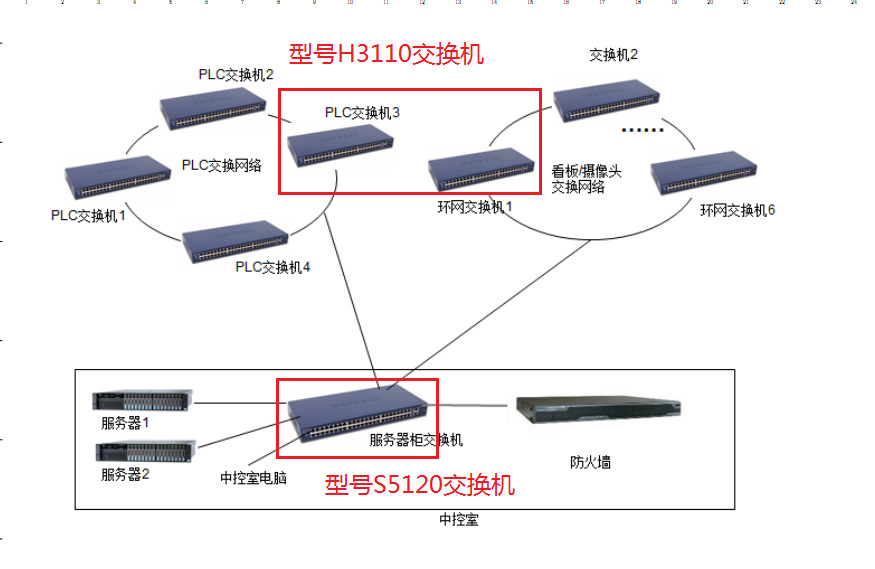

下图是我们目前用的网络结构,使用的是双环路,链接到型号S5120交换机上,使用过程中出现了问题,请各位大神指教。如果型号H3110交换机断电,然后上电,PLC交换网络这个环网就会不通,有点网络阻塞的样子,Ping IP的时候要么数据丢失严重,要么请求超时。交换机上的灯状态指示正常,看不出什么问题。然后我们再次断电重启交换机,这样就会恢复正常。我们没有诊断信息,故而不知道什么原因,请哪位大神指点一二,非常感谢!

看板摄像头网络在同样的情形下网络没有问题的话 ,那可能是两个环网的数据形式的差别引起的吧,可以分析一下PLC环网数据的特殊地方
墨峰 九段
粉丝:52人 关注:6人
这个环网运行的什么协议呢?RRPP环么? 看描述ping丢包应该是网络收敛震荡导致。
没有诊断信息的话,也不好判断,最好看下故障是设备打印了什么信息。
display rrpp verbose
display logb
看看
