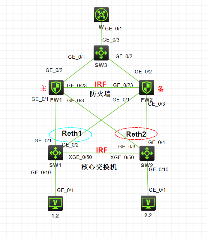

麻烦有那位大神能够指点一下?
1.防火墙需要创建2个不同的冗余组和冗余接口吗?
 2.核心交换机 SW1-SW2对应的接口应该要怎么配置是(acc口还是trunk口?需要聚合吗?)
基本组网信息,现有核心交换机2台,防火墙2台都做IRF堆叠;正常流量经过主防火墙转发 ,当主防火墙出现问题是,再由备防火墙转发。

防火墙不是做透明模式的
zhiliao_3HbBw 发表时间:2020-11-16
上行口用reth口,下行口可以使用四条链路聚合对接,最大选择数为2 ,将主设备的两条链路优先级调大,实现效果和reth一样。
骑着乌龟的蜗牛 发表时间:2020-11-16
好的,谢谢,我先尝试一下
粉丝:97人 关注:1人
一个冗余组,下面芳两个冗余口,物理接口做三层聚合加入到冗余口里面
SW1和SW2的接口加入对应的VLAN,不需要做聚合。
按照下面这个配置。只不过案例里面的接口配置聚合就行,看懂了就可以操作,不需要改接口优先级,改接口优先级只是透明部署使用。
配置组网图

回复zhiliao_3HbBw:
那是你冗余做得有问题,任何一个端口down就可以直接切换过去,业务基本都感知不到
李云龙的意大利炮 发表时间:2020-11-16 更多>>
您好,用HCL做了一下实验,目前情况是这样的,防火墙上联是用冗余口,下联核心交换机是用链路聚合,上联交换机就配置了vlan和子接口IP。 1.终端ping防火墙的内网口能通,ping防火墙的外网口也能通 2.但是ping不通防火墙的上联的交换机,在防火墙直连去ping也是不通
那个冗余组的状态都是正常的
回复zhiliao_3HbBw:
HCL有bug
您好,我想确认一下配置 1.防火墙 1.防火墙是不是下连核心交换机接口的话,4条线都做聚合就可以了(不论是三层还是二层),不需要做冗余主吧? 2.防火墙的上联口的话是不是做冗余接口-加入冗余组,然后冗余组配置监控防火墙所有上下联接口? 核心交换机 核心交换机上联防火墙就需要做聚合就可以了吗? 需要指定IP地址吗? 我遇到过一次就是,防火墙下联口不变,还是做聚合,但是上联口不做冗余口,只是做三层聚合,然后效果是可以通信,但是把主防火墙的上联线关闭后,就不通了,在防火墙上看会话,是有建立的但是只有发送者,没有响应者的包。。。
我遇到过一次就是,防火墙下联口不变,还是做聚合,但是上联口不做冗余口,只是做三层聚合,然后效果是可以通信,但是把主防火墙的上联线关闭后,就不通了,在防火墙上看会话,是有建立的但是只有发送者,没有响应者的包。。。怀疑是来回路径不一致,开了那个宽松命令也不行。。
回复zhiliao_3HbBw:
你仔细看过我的答复和我发的案例了?还问这种问题,我强调很多遍了,防火墙不需要做聚合,做的是冗余口冗余组,冗余是主备,不是双主。上下联配置方法是一样的。核心交换机上联我说了加入vlan就行了呀。
我看了就是按照案例做了发现不通,然后我才尝试其他方式的,其他方式是能通信的,但是出现我第二种问题,把防火墙的主线拔掉后,就通不了了(在防火墙pping外网是能通的,但是在终端ping外网不通)
上联的交换机是没有做聚合的, 只是下联核心交换机做了聚合而已
上联交换机只是建立vlan 接口加入vlan 配IP地址
回复zhiliao_3HbBw:
