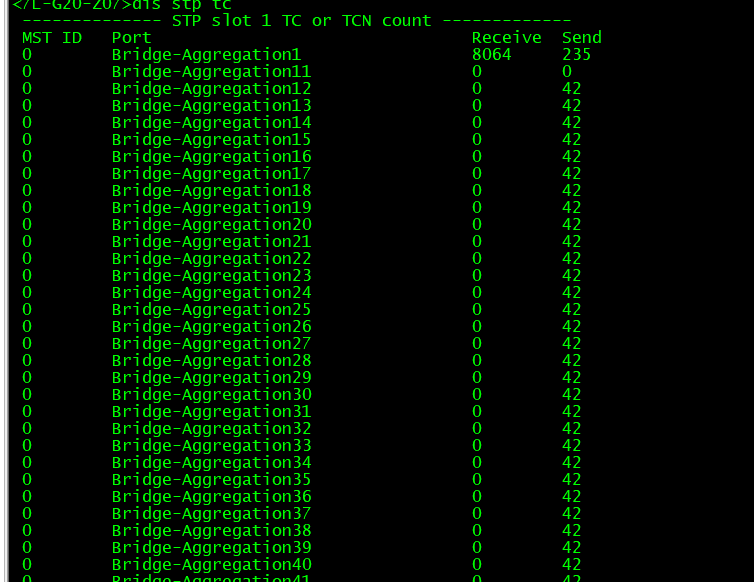

交换机连接的是服务器,发现聚合口只配了lacp edge-port ,还是会发出tc报文,是不是stp edge-port也要配上去?

为啥配了接口还会发tc报文
