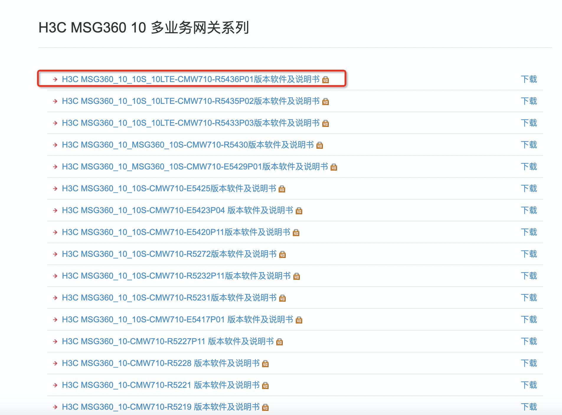

http://www.h3c.com/cn/Service/Document_Software/Software_Download/IP_Wlan/MSG/MSG360_10/
http://www.h3c.com/cn/d_202011/1352978_30005_0.htm

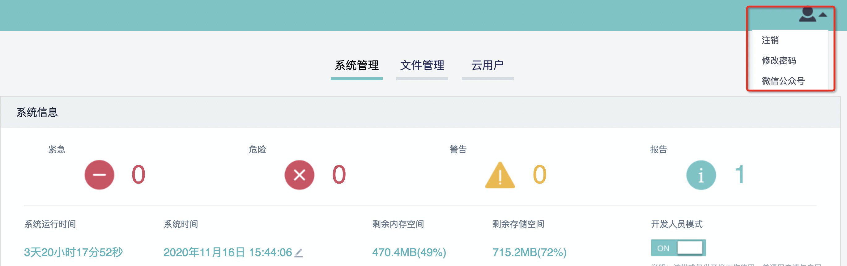

看帮助文档有专家模式,我为什么找不到入口

知道怎么进去专家模式吗?
Zizhao 发表时间:2020-11-16
对的

你现在AC还没升级吧,老版本不支持,可以升级之后再看看
winter 发表时间:2020-11-16
回复winter:
不好意思,我刚刚可能误解了,你的意思应该是H3C MSG360_10_10S_10LTE-CMW710-R5436P01,http://www.h3c.com/cn/d_202009/1344917_30005_40.htm,这个版本是最新的,我这个机器是可以升级的,升级之后就可以看到专家模式,对吧
对的,5436P01就是目前最新的,可以升级之后看下能进专家模式

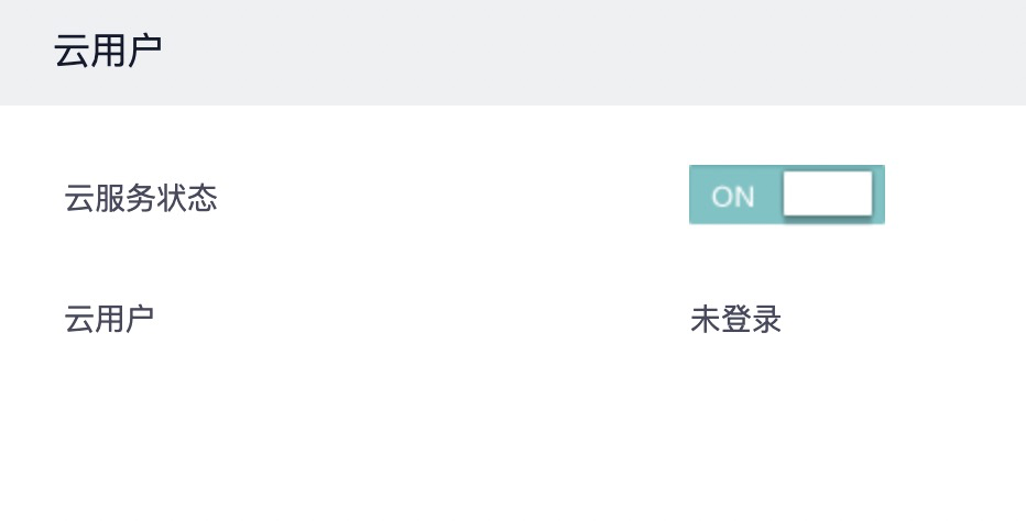

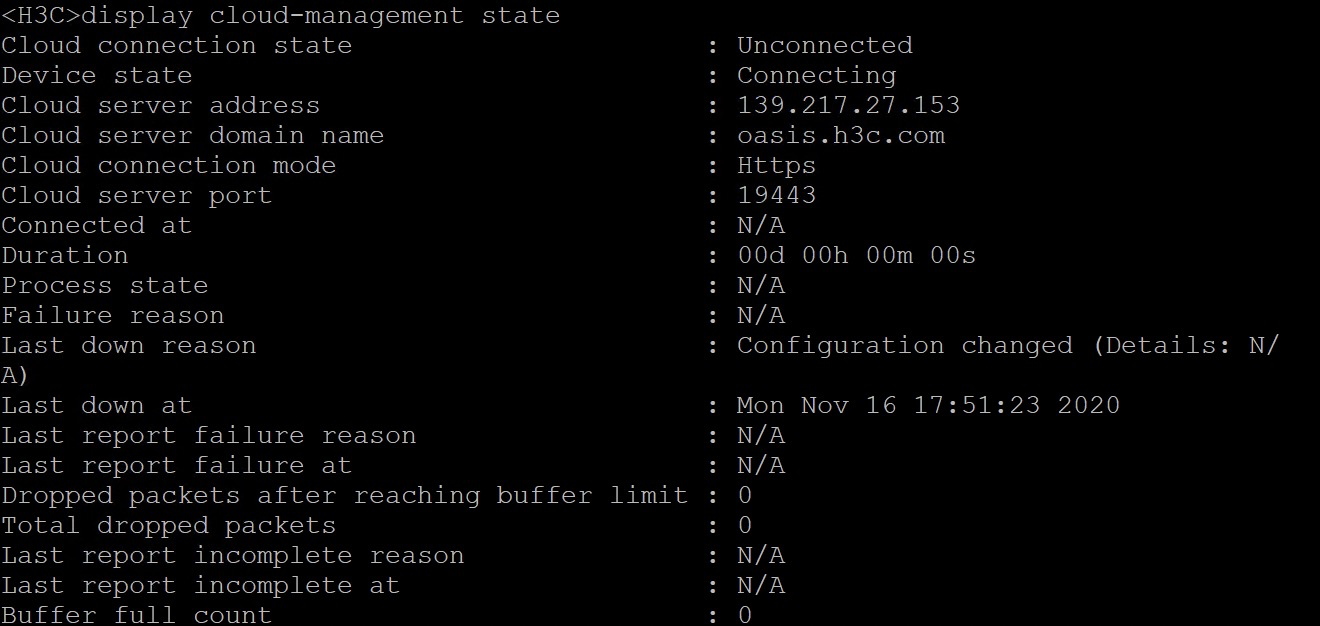

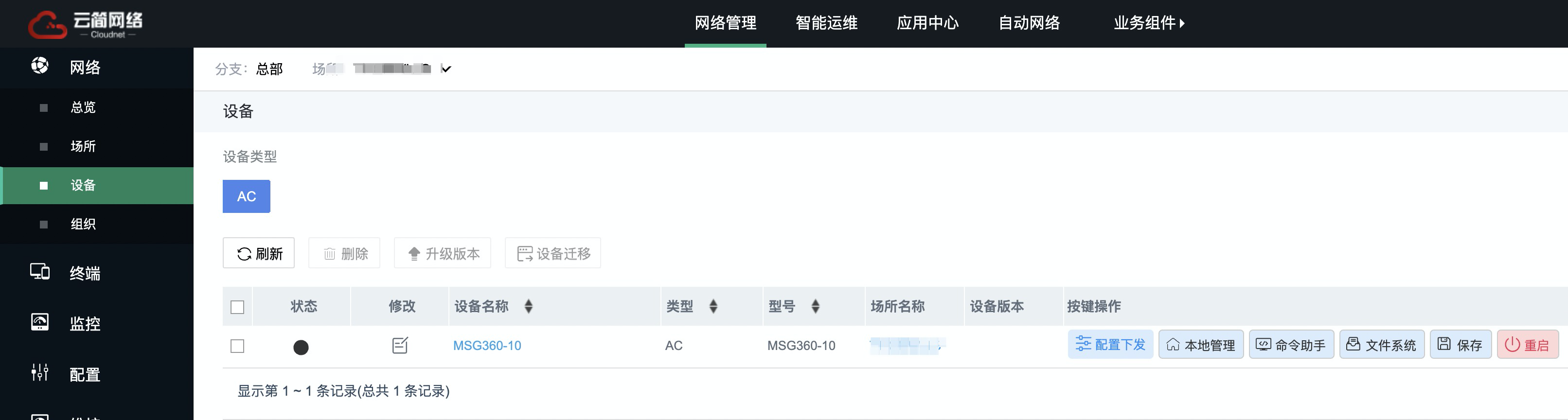

你好,再来请教一下,刚刚已经升级成功,但是目前云平台没有连接上(旧固件的时候已经连接上云平台),我应该从哪里下手去排查问题(刚刚已经根据绿洲配置文件重新尝试来一下,没有成功)
配置情况麻烦看二楼。
Zizhao 知了小白
目前云平台无法连接上。
感谢,可以了!!!
Zizhao 发表时间:2020-11-16 更多>>
绿洲的地址不正确,地址修改成: Ip host oasis.h3c.com 40.73.30.73 Ip host oasisdev.h3c.com 40.73.24.183 Ip host lvzhoudev.h3c.com 40.73.22.84 Ip host oasisauth.h3c.com 40.73.23.226
