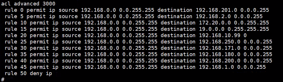

请问下,内网划分了10多个vlan,不同网段,网关都在核心上,在核心做了ACL访问限制不同vlan之间不能互访,内网所有网段可以访问200-201服务器段,还有其它一些出口业务段,请问上面配置这样,有个需求是内网,192.168.180.0/24能访问192.168.171.0/24,其它不让访问,为什么配置上没效果呢,是否前面规则包含了

匹配了rule 30了 ,rule 30是个大网段,16位的

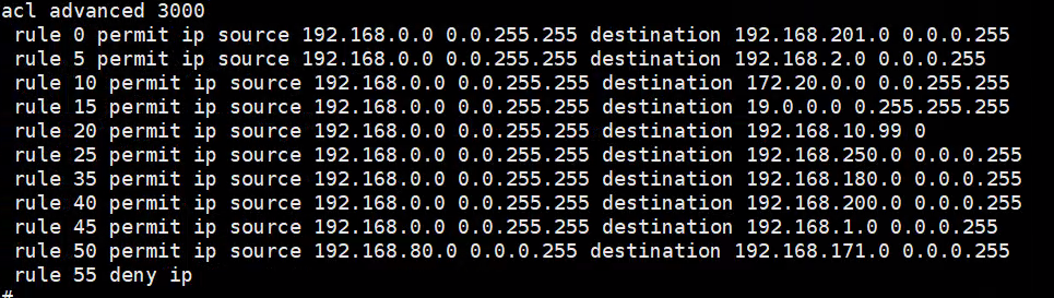

这样也不行哦

配置玩acl后,需要应用。
可以应用在vLAN接口上,用pack-fil 来实现。
应用的时候注意出方向和入方向。
看了下策略的源地址是直接放通了192.168.0.0/16的地址,由于ACL是从上到下的匹配顺序,因此前面匹配上了就不会再匹配后面的策略了。
建议重新优化下ACL的策略,并注意应用的方向,如果不确定方向,可以inbound和outbound同时应用到物理端口。
