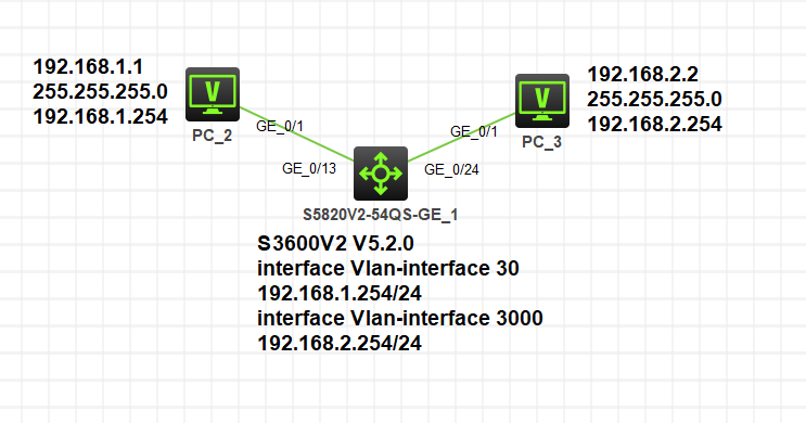

interface Vlan-interfacen 之间一段能通另一端ping不通
2020-11-17提问
  • 1收藏,2702浏览
Karos 零段
PC2可以ping通 192.168.2.254 但不能通PC3
PC3只能通自己的网关 连192.168.1.254也不通
模拟器上尝试都是可以的, 但是用实际的S3600+2台PC就是这个情况
G1/0/13在vlan30
G1/0/24在vlan3000
关于PC之间不能互通,以下是排查要点,请参考:
1、进一步检查终端的IP地址、子网掩码、默认网关。
2、关闭终端的系统防火墙是否已关闭。
3、看下终端上是否还启用了其他网卡,关闭了试下。
粉丝:45人 关注:0人
PC3上网关地址配置有问题,或者PC3是多网卡 ,跨网段流量走了其他网卡。
zhiliao_78NhBM 知了小白
根据现象,很显然,问题是——你的PC3没配置网关
