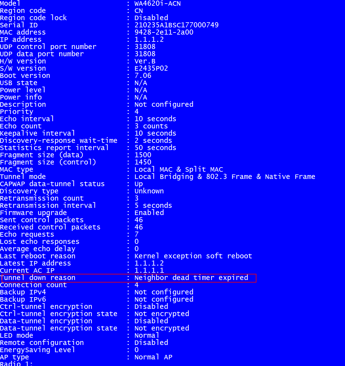

现场客户2台AP,其中一台AP总是时不时的掉线,抓诊断信息在标杆申请上分析没有问题。
设备从现场拿回来,用另一个控制器测试直连测试,也是时不时的掉线,更换网线,升级到版本,问题还是会发生,AP改成胖模式是没有问题的,瘦模式搭配AC就出现掉线情况,接其他系列的AP没有问题!
网络拓扑就是 一个控制器直连AP   走的 二层注册!
大佬,分析分析什么问题!截图和配置文件都在!!

邻居超时正常是有线网络问题,但现场替换其他AC还有问题,那么应该就是AP有问题了,可以联系400 更换AP 。
可以检查下AP出来的网线到AC是否有问题。通过替换法更换网线和网口看下是否能恢复。
可尝试更换为其他相同型号AP看下是否还掉线。
另外看下AC的软件版本是否最新,可考虑升级到最新。
如果更换其他AP不掉线了,说明是这个AP有问题。可收集产品型号、序列号、相关AC的诊断信息文件反馈400看下是否能更换备件。
粉丝:9人 关注:1人
有问题的ap换线测试一下,或者把有问题ap换到其他正常的ap的线下面试下,估计就是有线链路问题
