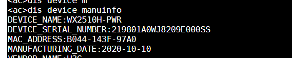

在安装好license之后正常使用,但是在过一段时间之后(大概三小时)发现莫名license失效了,然后准备将license卸载重新注册,发现卸载码不可用,不可迁移,不可卸载!

操作的步骤大概是怎么样的呢,描述下注册步骤吧,有没有三小时内重启过之类的?
三小时内有重启,重启完毕并没有注意到license状态,是所有ap上线后才重启的(6个),然后发现有问题查询license发现没有了,但是在web页面有license信息,命令行里查看只有两个了,license文件没有丢失,后来尝试卸载,但是在卸载过程中提示卸载码无效,提交的授权文件后面有个(1),例如:A(1).ak
