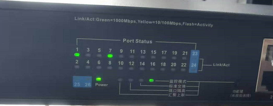

新出的4024P-EI的监控模式是干嘛的
2020-11-18提问
  • 1收藏,2237浏览
YJTZFC 五段
设置列表
  • 有序列表
  • 无序列表
新出的4024P-EI的监控模式是干嘛的,开启之后,所有端口之间都无法通信,和端口隔离模式有什么区别吗
粉丝:29人 关注:0人
监控模式相当于同时开启端口隔离和汇聚上联。
手册:https://www.h3c.com/cn/d_202010/1346815_30005_0.htm
