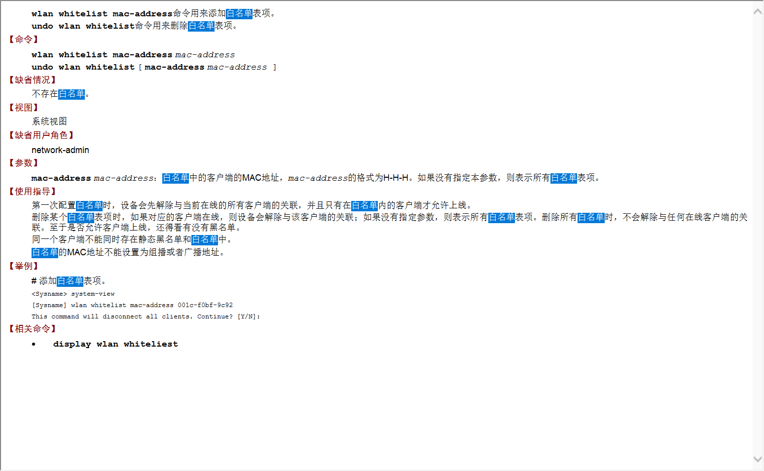

可以做白名单,只允许白名单中的MAC才能连接网咯,也可以做本地MAC认证。
白名单的方式可以在命令行里用这个:
[Sysname] wlan ids
[Sysname-wlan-ids] whitelist mac-address xxxxxxxxxx
或者参考这个web界面的配置白名单
http://www.h3c.com/cn/d_201801/1060003_30005_0.htm#_Toc503207795
如果是做本地MAC认证,可以参考下面的链接:
http://www.h3c.com/cn/d_201801/1059999_30005_0.htm#_Toc503272211
