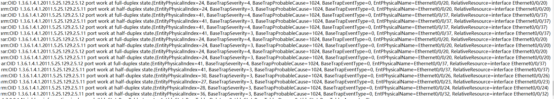

交换机S3700直接连PC,但是出现全双工/半双工模式切换报警,导致接口频繁down /up
是否可以直接强制全双工?

关于端口频繁UP DOWN,检查下网线是否有问题。
其次可以先在交换机侧强制速率和双工模式,参考配置如下:
int gi 1/0/1
speed 1000
duplex full
