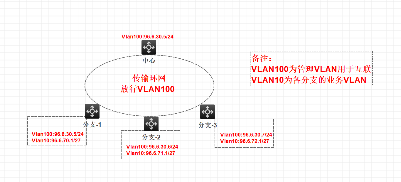

拓扑:
业务VLAN10为27子网,有30个可用地址,分支内使用没有问题,路由都通信的情况下
异常问题:分支-1访问分支-2,终端IP范围在15以下可以访问其余分支的业务终端(通信正常)
但是  要是把终端IP配置在15以上就出现不能通信,无法访问其余分支网关及终端的情况
在分支-1的终端上tracert 96.6.71.1(分支-2的网关),下一跳只能到自己的网关就出不去了
但是IP地址范围在15以下就可以正常转发,路径也是正常,请大神给解惑下这个情况是什么
原因导致的?
神奇的现象,前排等大神
关于15以下的就能访问,15以上的无法访问,检查下是否配置了访问控制。
另外可尝试使用不同的VLAN号看下是否能完善,也就是不全使用VLAN 10。
没有访问控制呢。电脑防火墙也关了,15以下就正常,15以上就只能到自己的网关
