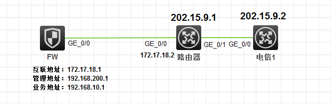

我想让防火墙能上外网(已配置DNS),让他自动更新特征库,但是配置好后终端能上外网,防火墙不能,防火墙不能的原因,我总结是因为他用的源地址是172.17.18.1这个互联地址上的,所以不能,这个能通过配置改吗,改成源地址是管理地址192.168.200.1去上外网。
防火墙作为出口设备,在互联地址接口上做NAT。

防火墙PingDNS和baidu的域名可以通吗
访问外网应该会做NAT把源地址转了
他从那个做NAT的接口出去就能转换,是不是nat outbound配了ACL,ACL没有包含防火墙的源地址?

都ping不通。但是他能转换本身就做NAT接口的这个地址吗?172.17.18.1

你防火墙上做了NAT  路由器上做了NAT 了吗?

路由器不需要做,路由器上的是公网互联地址

nat 要做到路由器上才可以啊。 你想你防火墙上没有任何地址可以上互联网吧?只有路由器可以上互联网啊 因为路由器接到了互联网。做nat的作用就是要让不能上网的地址转成你能上网的地址出去才可以上的了网

我防火墙上有公网地址,通过防火墙上的公网地址做的NAT出去的,我内网已经可以上网了,只是防火墙不能而已。

关于防火墙配置了无法上网,以下是排查要点,请参考:
1、检查防火墙上是否已正确配置了与外网互联的IP地址。
2、检查防火墙上涉及到的端口是否已加入了安全域并放通了安全策略或域间策略,尤其是到LOCAL域的策略。
3、由于防火墙是出口,因此与外网互联的端口需要开启nat outbound
4、进一步检查防火墙上路由的配置。
粉丝:16人 关注:0人
首先,172.17.18.1不是互联网的地址,是私网地址。其次,172.17.18.1这个地址可以改,但是要改的话,防火墙的路由、路由器的对端地址、路由器的路由都需要改动。最后,防火墙不能访问外网,应该是防火墙的local安全域到互联网所在的安全域没有放通。
