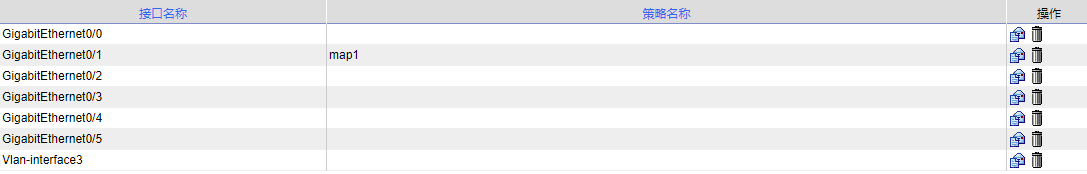

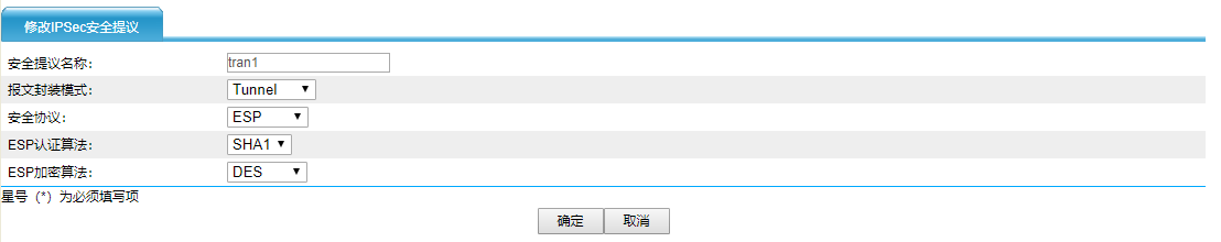

公司有台F100-E-G防火墙 配了VPN,用了2个lan口 192.168.1.0和2.0网段。上海公司有台H3C的防火墙之间做了VPN没有问题。现在问题是连到2网段的电脑访问不了上海那边。1网段没有问题,请教下这是个什么原因。应该怎么配置。
这种一般是配置问题吧。把配置贴出来看看?
zhiliao_89436 知了小白
配置如上,其中IP58结尾是本地 198结尾的是上海。还有一点感到很纠结本地的IP是59,上海是198.但是这样配是能通的。
GE0/1是WAN口
