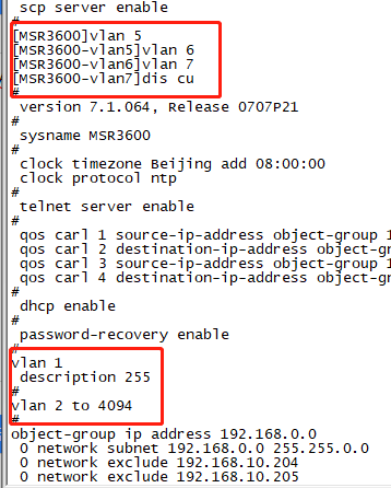

输入命令不能创建VLAN
已经创建有了,vlan 2 to 4094这个范围里面有vlan 6和vlan 7了。
可以dis vlan确认。
粉丝:21人 关注:15人
兄弟。vlan 2 to 4096,表示2到4094都有,包含6 和7。。。。
