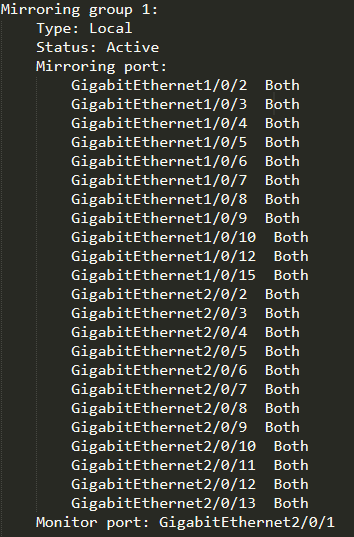

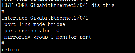

已做端口镜像,到G2/0/1口,但是发现只能监控到入流量,无法监控出流量
型号:S5560-30S-EI 堆叠
镜像口过多,试下只保留一个镜像口看下是否有流量。
其次看下镜像口上关闭STP看下。

去掉接口VLAN配置
LHH 三段
去除接口下的所有配置,然后关闭stp试试
