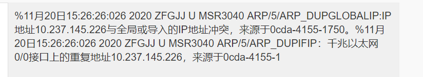

%Nov 20 15:26:26:026 2020 ZFGJJ_MSR3040 ARP/5/ARP_DUPGLOBALIP: IP address 10.237.145.226 conflicts with global or imported IP address, sourced from 0cda-4155-1750. %Nov 20 15:26:26:026 2020 ZFGJJ_MSR3040 ARP/5/ARP_DUPIFIP: Duplicate address 10.237.145.226 on interface GigabitEthernet0/0, sourced from 0cda-4155-1751 怎么解决
IP地址冲突了,需要根据提示的MAC地址,找到相应的终端,修改IP地址即可。
如果无法找到终端,要修改千兆口的IP,可能会让终端无法上网,因为它们的网关变了,因此建议还是找到终端修改。找不到,可以先配置MAC黑名单将暂时拉黑,然后有人报终端上不了网时,再检查下是不是这个终端。

请问如何找到这个mac地址?
A杰浩网络售后服务 发表时间:2020-11-21
您好,您提供的日志反馈里面有。
得闲饮茶013 发表时间:2020-11-21
这个必须根据地址和MAC,找到地址冲突主机,改掉地址
