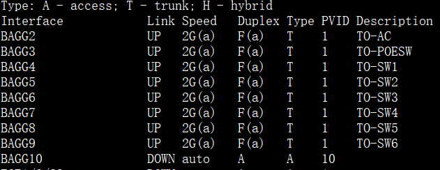

端口流量做镜像,发现只有外网入方向的流量,没有出方向的流量,且内网跨网段互ping也不能抓取流量。
配置如下:
发现交换机到核心的接口有做链路聚合,是否和这个有关呢?
核心交换机做流量镜像,
交换机有做堆叠
接入层交换机口接口有做链路聚合
做VLAN镜像,镜像源为VLAN

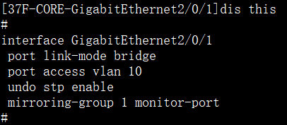

好像无法对VLAN做镜像 [37F-CORE-Vlan-interface400]mirroring-group 1 mirroring-port both The type of the mirroring port in the mirroring group is not supported.
zhiliao_r77D8D 发表时间:2020-11-20
mirroring-group 1 mirroring-port vlan xxx
叫我靓仔 发表时间:2020-11-20
]mirroring-group 1 mirroring-port Vlan-interface xx
全局模式,不是在VLAN接口下
回复叫我靓仔:
[37F-CORE]mirroring-group 1 mirroring-port Vlan-interface 400 both The type of the mirroring port in the mirroring group is not supported.
回复叫我靓仔:
全局模式下也不行
镜像口过多,试下只保留一个镜像口看下是否有流量。
其次看下镜像口上关闭STP看下。
