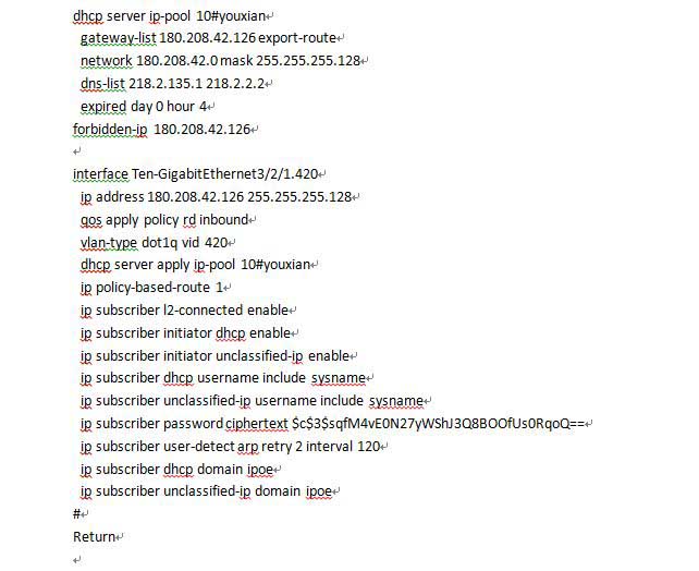

sr三层子接口下创建IPOE认证,DHCP用户认证正常,未知源报文无法认证上线。
收集IPOE报错信息如下:
 %Nov 21 01:40:33:025 2020 dhcp_test IPOE/6/IPOE_USER_LOGON_FAILED: -Slot=3; -Username=dhcp_test@ipoe-IPAddr=180.208.42.1-IfName=Ten-GigabitEthernet3/2/1.420-OuterVLAN=420-InnerVLAN=N/A-MACAddr=000c-29fa-1afa-Reason=Mac, IP, NASip, PORT err(2)!; The user failed to come online.

客户端设置为自动获取地址时可上线,当指定IP地址时无法上线,失败报错:PORT err(2)!; The user failed to come online.
查看debug是说mac,ip或者nasip出错,可以着重排查下
需求是可以终端既可以通过DHCP获取地址,也可以手工指定固定地址。这个案例看过了,没法解决我的问题,谢谢~~

正常未知源认证的用户名是客户端IP地址,配置中将未知源认证的用户名改成了sysname ,即接入这设备的设备名。这个日志 用户名就是dhcp_test@ipoe,看下服务器侧是否有相关用户信息。另外可以开启debug信息定位一下。
