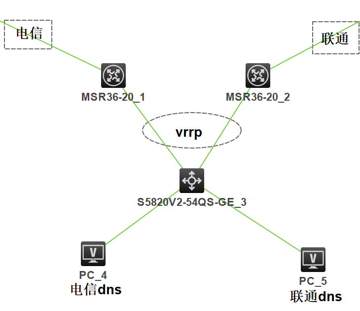

两台出口路由器分别连接一条运营商线路,在两台出口路由器起两组vrrp,内部业务流量做负载分担,当连接电信线路的路由器故障, 内部业务流量切换到连接联通线路的路由器,设置电信dns的pc机走联通线路上网,可能会出现问题,请问针对这个dns的上网问题,出口路由器上有没有什么好的解决方法?

使用公共dns114.114.114.114
