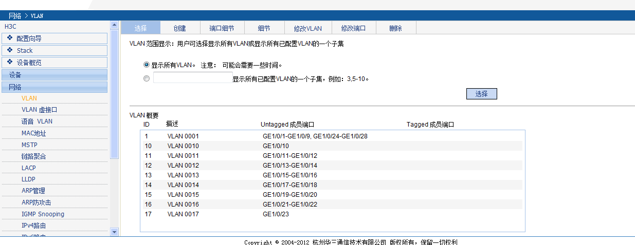

你好 我这边用的h3c MSR930& S5500 交换机  交换机的lan口10为192.168.10.1  11-12口为192.168,11.1  13-14口为192.168.12.1  为什么我上不了网?这个改怎么设置    (之前是稳定可以的 因给电信营运商工作人 恢复出厂设置了MSR930主路由器 )  现在s5500交换机  vlan划分lan10口 11口。。。。上不到网 这边希望web 图解  我这边是该设置主路由还是S5500交换机?

你好 msr930该如何设置配置 msr930 出来的lan1-lan4都是可以上网的 连接到s5500lan1-9的口是192.168.1.1段的也可以上网 到了lan10口192.168.10.1 就上不到网了

交换机的vlan1上有ip地址吗 ?地址是多少 ?路由器的vlan 1接口上配置的地址是多少?另外交换机的缺省路由配置是如何配置的?路由器上有配置回程路由吗?

交换机 1口有ip 192.168.1.1段的 路由器一样

下面一个图是我s5500的交换机上的

看vlan虚接口的ip地址配置,现在没有这个设备,所以没法给图解;https://zhiliao.h3c.com/topic/huati/1246;这里有一些V5交换机的截图配置案例,可以参考一下;我是想问清楚您的当前的配置,缺失了什么再指导您添加

你好 我现在不知道该设置那个 不知道那个出问题了 主路由给出厂了 造成S5500交换机的lan10口为192.168.10.1段 上不了网 lan11口 为192.168.11.1段也是

我现在想S5500的lan10口 为192.168.10.1段 。lan11-12口 为192.168.11.1段能恢复上网

关于无法上网,以下是排查要点,请参考:
1、需确认交换机侧的业务接入配置,比如VLAN等已经划分到了相应的端口。
2、确保交换机与路由器的三层互联能互通。
3、确保交换机与路由器已做好路由发布或指向。
4、检查路由器侧的上网接入、NAT转换、路由指向到外网是否已配置完成。
