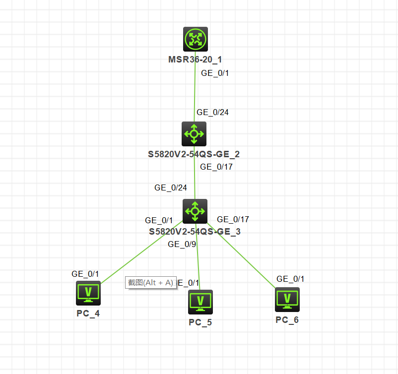

1.不知道为什么   端口怎么都没办法加入VLAN。
2.是不是命令有错?还是什么情况 。
这个就是组网拓扑图。。

三层口加不了vlan,二层口才可以

谢谢大哥 那我交换机跟路由连接的口设置成VLAN3了 路由口不设置城VLAN 3不是不能通信?
彩陶 发表时间:2020-11-22
交换机做成access vlan 3,路由器直接配置和vlan3同网段地址即可通

将路由器的端口切换为二层口就可以划分VLAN进去了,参考配置如下:
int gi 0/1
port link-mode bridge
port link-type access
port access vlan 3
