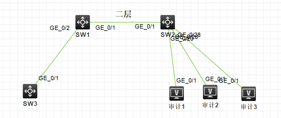

组网图如下:
SW1的G1/0/2口作为镜像源端口,SW1和SW2之间为二层。
SW2设备挂了多个审计设备。SW1的G1/0/2口的流量需要远程镜像给SW2下的多个审计设备。
远程VLAN镜像观察口在本地时可以有多少目的口,但是配置跨二层VLAN远程镜像时,目的口只能有一个
求教各位大神是否有其他解决方案?

取决于SW1和SW2具体设备型号和软件版本
如果支持vlan镜像
则在SW1上配置vlan镜像 SW2上按正常配置vlan即可
如果2台设备都支持端口镜像的话
可通过下挂TAP设备方式规避

都支持VLAN镜像,SW1上开启远程VLAN镜像,SW2只需要透传镜像VLAN吗?镜像流量可以泛洪到SW2上的三个审计设备?

做两次镜像呗
对啊
咸蛋黄 发表时间:2020-11-22 更多>>
把SW2的1口流量再做一次本地远程VLAN镜像?
