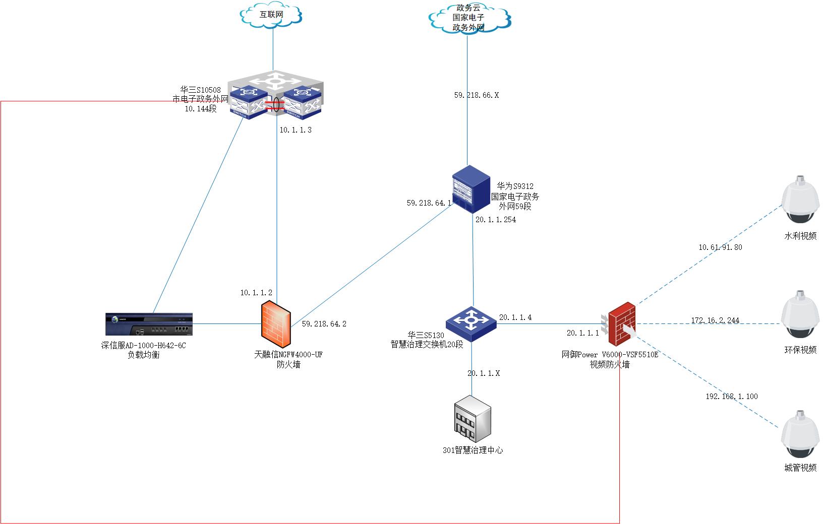

如拓扑图所示,红色线段S10508和网域视频防火墙再直连,会不会造成网络环路,请各位专家给看看,环路断网就很麻烦了。

我要连接这条红色的线,是否会造成环路。需求20网段要上互联网

物理上看着是有环,实际有没有得看你配置了么
咸蛋黄 发表时间:2020-11-23

如果是走的三层互联,不会存在环路,主要是做好路由的指向和优先级。
如果是走的二层互联,如果不部署好相关的STP等防环的功能,会出现环路所引发的广播风暴。
粉丝:8人 关注:2人
不会的只要你这个网段走红线不和其他线路上重叠就好了,物理环不一定是真的欢,交换机之间来回跳线只要vlan不同,就不会形成真的环路
