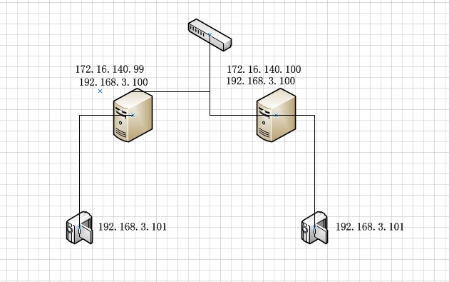

如图所示,如果一台电脑上安装两块网卡,网段172.16.140.~连接到交换机并且设置网关,另一块网卡网段为192.168.3.~,并且都设置为192.168.3.100,连接下面的摄像头ip地址都为192.168.3.101,但是不设置网关,经常出现摄像头掉线情况(说明一下,实景中是网口扫描枪),这个电脑上摄像头两个地址一样会有影响吗?
由于是双网卡,需要给网卡配置路由,不然路由随机走,可能会路由的路径不对。
另外根据上图反馈有两个相同的IP地址,IP地址冲突也会引起丢包。
进一步检查下网线和环境是否有环路。
主要是有两个相同的IP。IP冲突了会有影响的。

但是这个摄像头是没有连接到交换机的,都是连接到电脑上的
温暖或倒影45 发表时间:2020-11-23
得闲饮茶013 发表时间:2020-11-23
不影响的,掉线的情况考虑其问题方面,比如网线质量等
是的,连接到电脑才没影响,连接到交换机就有影响了
叫我靓仔 发表时间:2020-11-23 更多>>

会有影响的,这看起来就是个二层网络,会造成地址冲突,所以你两个摄像头地址一样才会时不时掉线
温暖或倒影45 发表时间:2020-11-23 更多>>
粉丝:9人 关注:1人
有影响,按网络规划,同一网络不应存在相同的IP地址。
