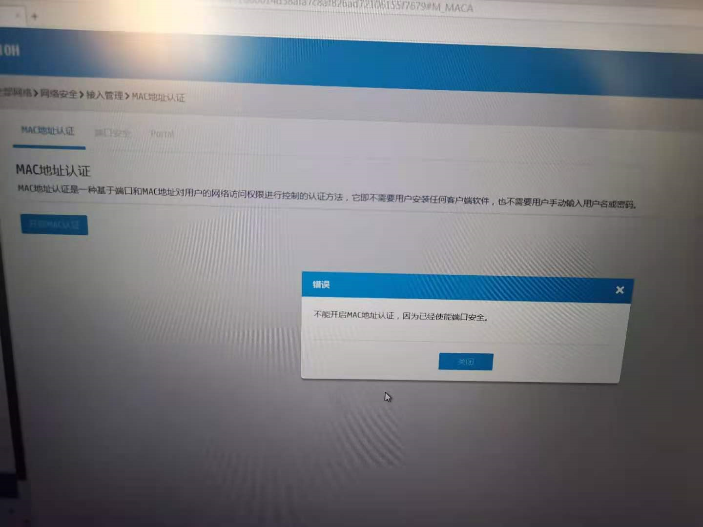

在无线ac的web界面按照
https://zhiliao.h3c.com/Theme/details/43178做mac认证,做完说无线连接不上,发现界面中mac认证没有开,尝试开启弹出此界面。应该怎么做?

取消端口安全即可,端口安全配置和mac认证有冲突,两者只能使能一个
根据反馈的图片来看已经开启了端口安全,可以尝试在端口、全局关闭端口安全看下是否能启用。
