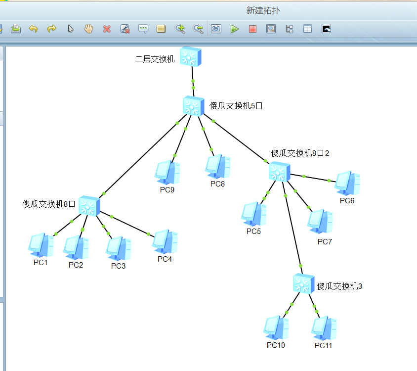

我们单位有个科室大概是这样的接法,现在有个问题就是每过个2.3周就会直接无网。然后线路里面没有环路,所以个人判定是这交换机负荷或者网络导致带宽原因。
目前个人准备像公司申请采购个500左右的16口的 Mini S1216来使得2层交换机接入科室的16口,然后在分2个傻瓜交换机。请问这样能解决一段时间之后的断网问题吗?还是这么解决

带宽不足或交换机性能问题的话,不至于说每隔两三周才出现故障现象。毕竟如果网络没问题,每天运行的业务量估计也不会波动很大,交换机来什么转什么,不会进行累积报文 。
建议断网时可以逐级测试,从外网出口设备往内测,看网络访问情况,也可以在内网终端 ping网关、ping 出口设备、ping外网测试去定位一下。

如果是原本交换机性能不足的话,换性能高的交换机的确可以改善这个情况
根据反馈的图片反馈来看,可能是超出交换机的性能而导致的断网。可以在二层交换机上检查下CPU、内存、端口利用率等。端口堵塞的可能性比较多。
建议能直接连接到二层交换机的就直连过去,串接多个傻瓜交换机对于端口及设备本身也是性能上的一个考验。

我更想知道是所有设备都断还是连接在某部分设备下面的会断网?另外,我想知道每次故障是怎么恢复的
就这一个科室会断网。第一次解决我是更换了一个新的傻瓜交换机,后面我发现拔掉第一个入口的傻瓜交换机重新插电源然后在接入就能解决

网络拓扑尽可能扁平化,如果可以的话,把傻瓜交换机直接连到二层交换机,而不是像现在这样傻瓜交换机串接。更改拓扑后故障依旧的话,就得排查交换机是否是有故障了。
