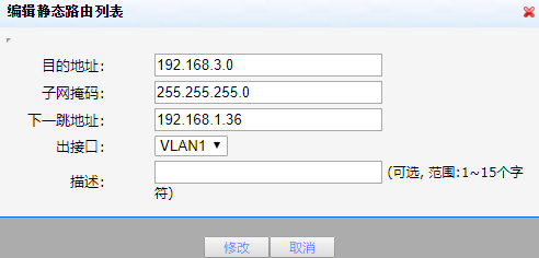

192.168.1.X为ER3200主网段,另外启用华为Q2作为WIFI解决方案,Q2自带的DHCP分配为192.168.3.X网段,Q2WAN口IP为192.168.1.36 ,默认网关为192.168.1.1。现在3.x网段所有机器都可以访问外网,但是1.x无法访问3.x,反过来3.x可以访问1.x。如何使用静态路由设置正确的访问方式。
另外,参考了一些网上的问答:
3网段在路由器背后,所以1网段无法访问3网段而新路由的wan口ip为1网段,3访问1直接转发解决办法:在原路由添加静态路由表例:ip:192.168.3.0 子掩:255.255.255.0 网关:192.168.1.X
如此填入ER3200管理界面
路由表中为
现在的状况是还是无法访问,请问下该如何正确设置。

你的Q2是不是启用了NAT?
我猜你的Q2默认启用了NAT,所以导致1段无法访问3段
回复zhiliao_ViMjn:
路由写的没啥问题
叫我靓仔 发表时间:2020-11-24 更多>>
没有开启NAT,看了Q2的后台,列表都是空的
zhiliao_ViMjn 发表时间:2020-11-24
但是我看ER3200里面是开启的NAT
回复zhiliao_ViMjn:
在1段开启debug icmp,3段发起ping,观察下过来的地址,我觉的是NAT了
