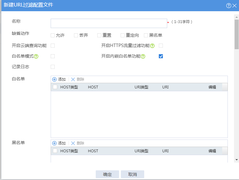

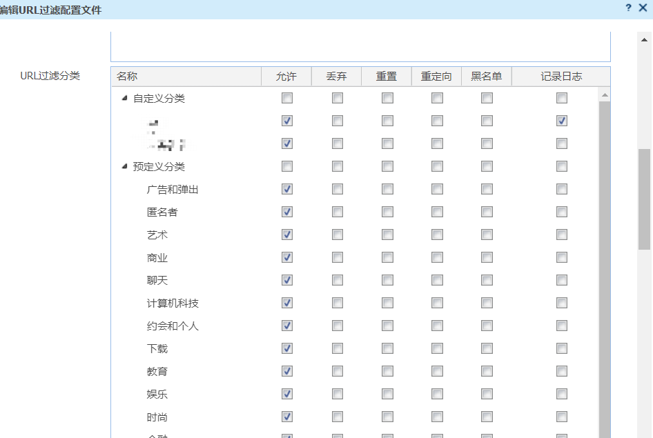

如题,配置某些对某些url进行记录,对另外的url不进行记录。但是无法实现,不论是否选择了记录日志,只要启用了url过滤,所有的记录都有。  对系统自带的分类,不能进行取消记录的操作
使用二层串联方式接入,出口在a路由器,vlan接口IP也在a上,

我是楼主,楼上的方法好像试过,没什么用
我取消了默认缺省允许,然后只在下图所示位置进行记录日志操作,策略那边也没有开启记录日志。但还是有所有的日志显示出来
配置文件这边不勾选记录日志:
