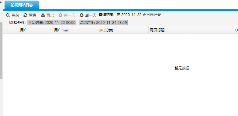

在数据中心下的审计日志中没有对应的日志出现
应现场反馈ACG1000-E监控统计页面无用户信息中心,系统状态页面无访问网站日志记录等。
对比正常页面,可以清楚的看到现场的问题现象。

设备是有一块500G的硬盘,但是在系统资源中显示磁盘的应用只有1%
zhiliao_o8L3W 发表时间:2020-11-24
目前的硬盘是内置到ACG里面的,外部不存在HDD指示灯
在无网络的情况下,查看之前有外网的时间的审计日志,也显示无数据

审计日志在无外网的情况下会出现数据吗?
