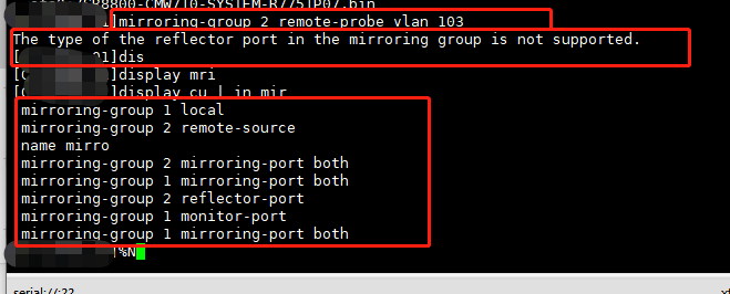

镜像组2 remote-source 模式提示如下:
The type of the reflector port in the mirroring group is not supported.
看下这个VLAN 103是否已经在用了。使用一个没有用到的VLAN作为remote_vlan看下是否可以。
同时dis logbuffer看下是否有相应的日志反馈。
如果还是不行,可考虑使用流镜像来实现多个端口的流量镜像到多个监控端口,以下是配置举例:
https://zhiliao.h3c.com/theme/details/102259
谢谢,使用 流镜像 已解决改问题

建议选择设备上未被使用的端口作为反射端口,并不要在该端口上连接网线,否则会影响镜像功能的正常使用。
端口配置为反射口时,该端口上已存在的所有配置都将被清除;在被配置为反射口后,该端口上不能再配置其他业务功能。
请不要将源端口加入到远程镜像VLAN中,否则会影响镜像功能的正常使用。
一个VLAN只能作为一个远程源镜像组的远程镜像VLAN,且建议该VLAN只用于端口镜像,请不要在该VLAN上配置其他业务功能或创建对应的VLAN接口。
远程镜像VLAN必须为静态VLAN,且在被配置成远程镜像VLAN后,该VLAN不能直接删除,必须先删除远程镜像VLAN的配置才能够删除这个VLAN。
谢谢,您说的这些我都有注意过。已使用流镜像解决。
