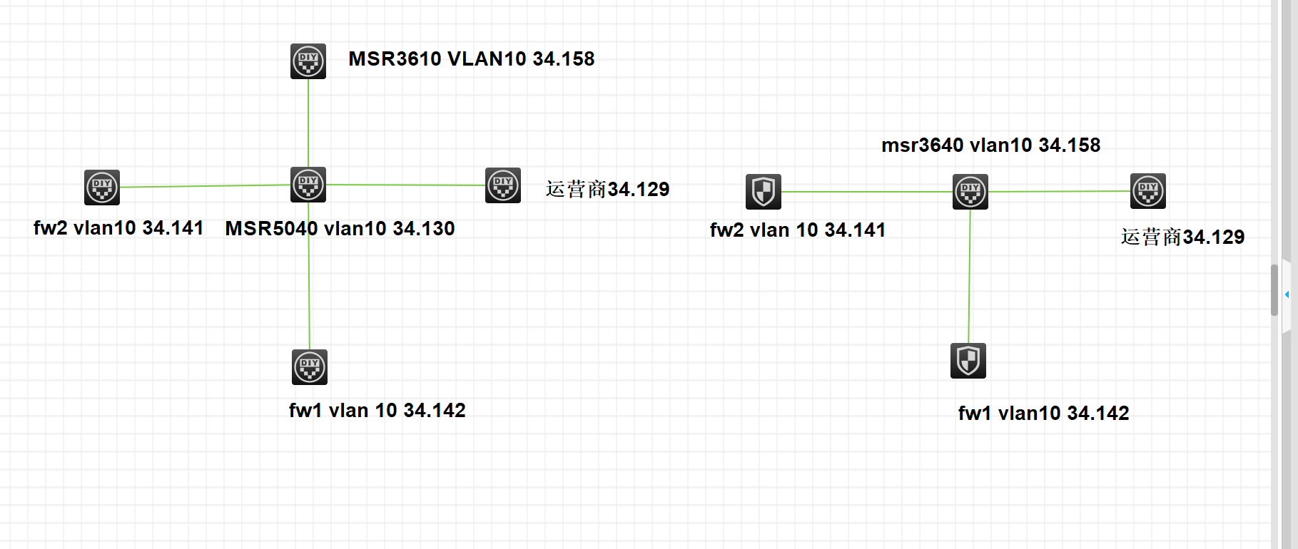

新增一台3640顶替掉5040和3610,3610是原本的IPSecvpn的通道,现在想把他迁移到3640上开,请问怎么把ipsec的安全策略绑定在vlan上呢?
34网段都是公网地址

额就是想知道ipsec策略绑定在vlan的手册。就是替换设备,原本ipsec的配置是配置在3610 上的,然后呢5040 不能把ipsec策略配置在vlan下,现在想的是把3610和5040 用一台3640 给替换把3610 的ipsec配置转移到3610 上来。
