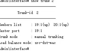

华三交换机S12501X-AF对接烽火OLT链路聚合不通,
烽火配置:
华三为静态常规配置链路聚合
烽火单端口加入到聚合组没有问题正常通信,两个端口加入数据不通

两个端口是否配置相同,是否都是静态或者都是动态,两个端口是否都被选中
dis link-agg ver br xxxx
查看了,两个接口都接上时,华三设备接口都为S状态,数据不通

你这个上面看不到烽火配置的动态还是静态链路集合呀。华三交换机配的是不是静态?看下接口下有没有link-agg mode dymic。没有就是静态。静态情况下,只要接口up就能选中。如果动态,会交互lacp报文的。如有帮助,请采纳,谢谢。
关于链路聚合不通,以下是排查要点,请参考:
1、确保两端的链路聚合模式是否一致。
2、确保两端的链路聚合透传的配置是否一致。
3、确保两端的链路聚合的物理成员端口的速率、双工模式是否一致。
