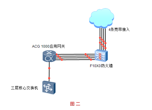

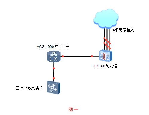

如图所示,有4条宽带接入,
(1)防火墙和ACG网关的接线,是用图一的1根网线,还是也要用图二的4根?
(2)如果想ACG网关做多线负载均衡、流控、上网行为管理、DHCP服务的话,ACG用路由模式还是用透明模式?和防火墙的接接,是否也得对应分开为4路链接?

第一种也可以,透明模式即可,第二种连接线就是做聚合
两种的接线方式都是可以的。
如果想ACG网关做多线负载均衡、流控、上网行为管理、DHCP服务的话,建议ACG用路由模式  。
注意防火墙上涉及到的物理端口需加入安全域并放通安全策略或域间策略。
